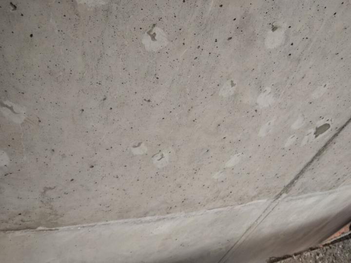

拆模后有密密麻麻的气泡眼,是工艺问题还是砼问题。大家帮忙看看

本对话转自筑龙教育房建施工群(466678574)内专家答疑    汪哥:张老师上午好、有事请教!我是做监理的,图片中的做法对吗?我认为是砼配比有问题。     筑龙教育-张方老师:您好,用的商品混凝土,还是自拌混凝土?    汪哥:商品砼    筑龙教育-张方老师:哦,几天拆的模板?还是不到一天就拆了?要是砼配比有问题,这个墙就悬了。    汪哥:是商品砼、剪力墙12小时后拆模,用过油性脱模剂。    筑龙教育-张方老师:混凝土成型后,距离照片拍摄多长时间?    汪哥:拆模后不到半小时    筑龙教育

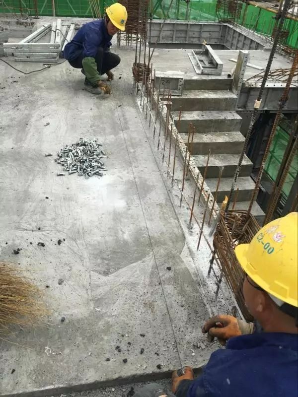

测量放线 (1)测量员根据轴线引测出墙柱所有边线及300mm控制线,根据边线,焊工在2小时内完成定位钢筋。 (2)现场测量员根据控制线复核墙柱边线和定位钢筋的位置是否正确。 (3)使用水平仪测量本层标高是否在控制范围内,宜低不宜高,超出一公分需要做相应的找平处理。      定位钢筋  焊定位钢筋,控制在小于2毫米以内定位钢筋应留有相应的保护层,超出范围的钢筋马上处理。  在墙柱根部离地约50mm,间距600mm焊接定位钢筋。封口的位置焊井字形

测量放线 (1)测量员根据轴线引测出墙柱所有边线及300mm控制线,根据边线,焊工在2小时内完成定位钢筋。 (2)现场测量员根据控制线复核墙柱边线和定位钢筋的位置是否正确。 (3)使用水平仪测量本层标高是否在控制范围内,宜低不宜高,超出一公分需要做相应的找平处理。   定位钢筋  焊定位钢筋,控制在小于2毫米以内定位钢筋应留有相应的保护层,超出范围的钢筋马上处理。  在墙柱根部离地约50mm,间距600mm焊接定位钢筋。封口的位置焊井字形 模板摆放   按
