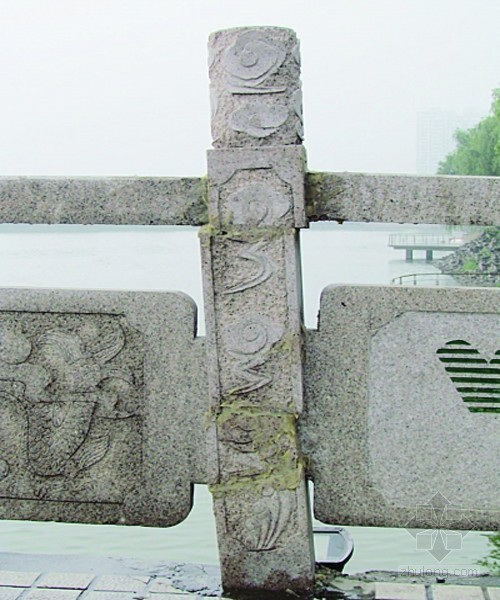

南京白龙桥栏杆裂缝用胶粘 查看详情
浏览数:498 石材栏杆制作资料下载-南京白龙桥栏杆裂缝用胶粘
摘要:南京市区第二大湖百家湖上最大的单体桥白龙桥,多处栏杆竟出现了不小的裂缝甚至是断裂,裂缝只用胶粘粘了事。  南京市区第二大湖百家湖一直是南京人郊游好去处,湖上最大的单体桥白龙桥贯穿湖面的同时也能饱览美丽湖景,让该桥不仅是交通要道也是市民偏爱的“观景台”。近日现场发现,两侧桥的石材栏杆断裂处都是用胶粘的。据了解,四百多米长的白龙桥,有四十处左右较为明显的裂缝。竖立的栏杆支柱裂的较多,有的在中间断裂,有的在侧面裂一条口子,最严重的是一根断成四节的栏杆,被人用胶水粘合后,四节已不在一条直线上。而在它的西侧有一节栏杆挡板中间断裂,用力晃一晃已有些松动了。维修部门用胶粘栏杆这种“
