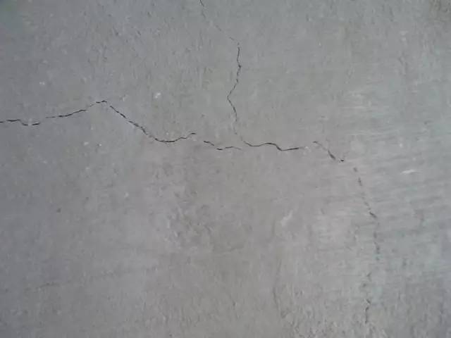

地下室常见裂缝及渗漏  1 垂直裂缝渗水   表现形式:地下室主体结构施工后,钢筋混凝土墙体中部区域和护壁柱边出现垂直裂缝,并有渗漏水现象。  形成原因:防水混凝土未使用低水化热水泥或未掺抗裂纤维和膨胀剂,拆模过早和养护不良。  2 施工缝渗水   表现形式:地下室变形缝和施工缝新旧混凝土相接处沿缝隙处有渗漏水现象。  形成原因:地下室分仓过大或变形缝、施工缝部位设置不合理,施工缝界面处理马虎或带压力水浇筑。
