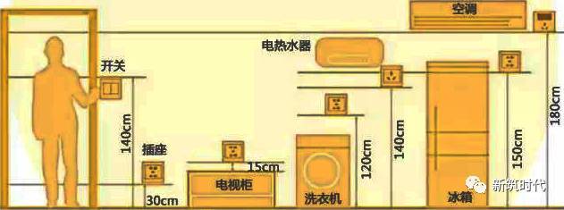

水电环节中开关插座定位是家庭装修过程中最关键的环节之一,在我们今后的生活中起着举足轻重的作用。水电路原则上开发商都会合理的安排,不需要大的改动,有些装修公司,要求把从进户线开始换线,从头换到脚,这是没必要的,非常浪费钱! 知识点一:电气安装工程插座安装高度的设计尺寸1.电源插座边距地宜为30CM,平开关面板底边距地宜为140CM2.烟机插座离地高220CM3.地柜内插座离地高55CM4.微波炉插座距地高160CM5.空调插座距地高2M6.电视背景插座高度宜为60(特殊要求除外) 知识点二:卫生器具及管道安装1.橱柜安装下水管如需改道必须离地10CM以下,沿墙角走2.混水阀代
