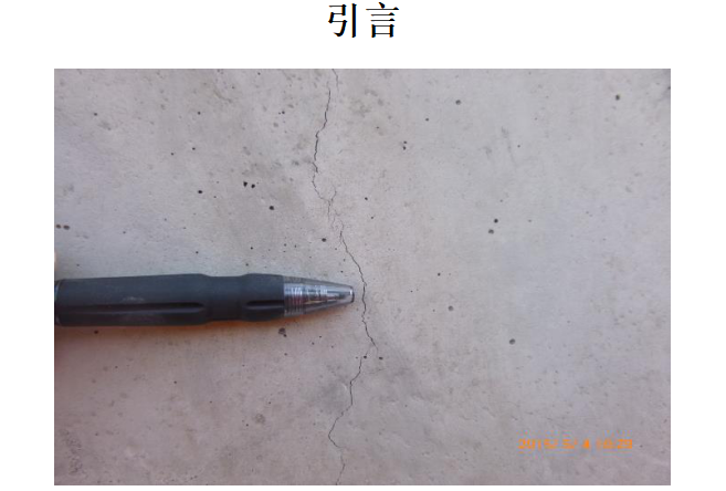

混凝土裂缝处理讲座PPT(共124页) vip 立即下载
等级:如何处理混凝土裂缝资料下载_2      文件 1.87MB 格式 pptx
关键词: 混凝土裂缝处理 裂缝处理讲座
如何处理混凝土裂缝资料下载-混凝土裂缝处理讲座PPT(共124页)
本资料为混凝土裂缝处理讲座PPT(共124页)  工程概况: 1、混凝土裂缝的原理 引言 裂缝产生的原因 不同种类的裂缝 如何防止裂缝的产生 2. 混凝土裂缝的实例分析 预防裂缝 裂缝修补
