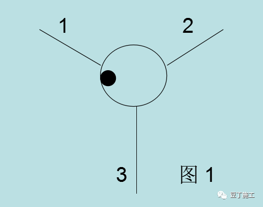

来源豆丁施工  一、摆站 摆设全站仪的步骤如下: 1.对中 1)取出三脚架,三脚架的高度约等于测量员脖子的高度,摆好三脚架后,使脚架的面大概水平,使长螺母大概处于控制点的正上方。 2)取出仪器,固定在三脚架上,打开激光对中器,两手握三脚架的任意两个脚移动,使激光点对中地面的控制点。 2.粗平 待仪器对中后,观察仪器基座的圆水泡,然后根据水泡来操作脚架。下面举例说明:  图中1、2、3表示脚架的脚,黑色圆表示气泡,蓝色圆表示仪器基座的圆水泡。 由图可知1.3边比较高, 所以升高脚架2,随
