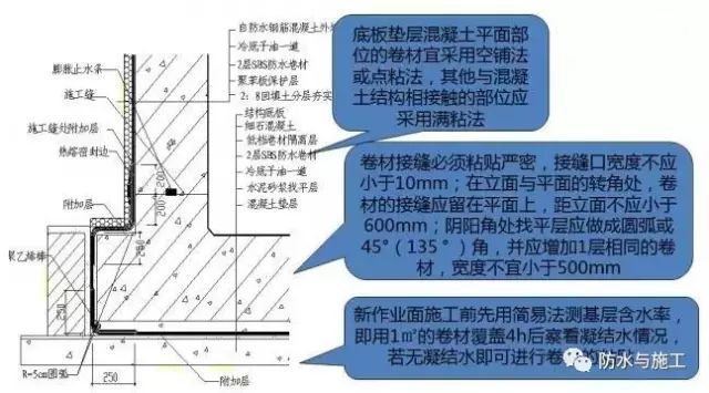

防水混凝土不得使用碱活性骨料;防水混凝土可掺入一定数量的粉煤灰、磨细矿渣粉、硅粉等 防水混凝土可根据工程需要掺入减水剂、膨胀剂、密实剂、引气剂、防水剂、复合型外加剂、水泥渗透结晶型防水材料、钢纤维或合成纤维等   底板垫层混凝土平面部位的卷材宜采用空铺法或点粘法,其他与混凝土结构相接触的部位应采用满粘法 卷材接缝必须粘贴严密,接缝口宽度不应小于10mm;在立面与平面的转角处,卷材的接缝应留在平面上,距立面不应小于600mm;阴阳角处找平层应做成圆弧或45°(135 ° )角,并应增加1层相同的卷材,宽度不宜小于500mm 新作业面施工
