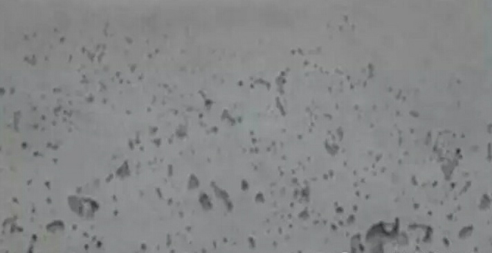

本文来自“筑龙路桥”微信公众号,搜索“筑龙路桥”或“zhulonglq”即可关注~ 混凝土外观缺陷明显 墙效应导致表面多水、多气,疏松、砂线等。     向下排水、向上排气、细颗粒表面聚集。     消除砂线、宏观气泡,提高表层质量等。    需要精细施工,否则负面作用明显。     大体积混凝土开裂 保护裂缝表面及内部,免受水、粉尘的污染。

1、麻面的处理措施首先由项目质量员会同监理人员对麻面部位进行分析,若程度较轻,下道工序可以处理则不需要进行混凝土缺陷处理。如果需要处理,对于需要进行处理的部位,先将麻面处凿除到密实处,用清水清理干净,再用喷壶向混凝土表面喷水直至吸水饱和,将配置好的水泥干灰均匀涂抹在表面,此过程应反复进行,直至有缺陷的地方全部被水泥灰覆盖。待24h凝固后用镘刀将凸出于衬砌面的水泥灰清除,然后按照涂抹水泥灰方法进行细部的修复,保证混凝土表面平顺、密实。用水泥灰修复的具体操作过程如下:①首先是调配水泥灰。一般情况下,黑、白水泥的配比采用5:2的比例,可掺入石粉或双飞粉。用喷壶对调制好配比的水泥灰进行层层洒水,保证握
