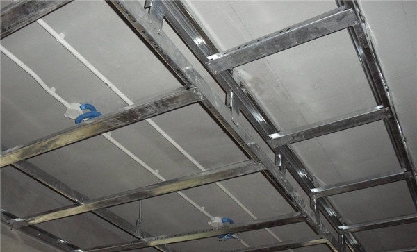

装修是一件费时费力的事,一个不留神就会留下各种遗憾。特别是一些隐蔽工程,从表面无法看到这些被隐藏起来的部分,等到入住久了才会发现问题,今天小编就给大家普及下这些容易被忽略的细节,安心住新家。 顶棚隐蔽工程 顶棚的吊顶龙骨应该牢固、可靠,不能扭曲、变形,一旦吊顶与楼板以及龙骨和饰面板结合不好,就有可能造成顶棚整体或局部塌落。 管道隐蔽工程 给排水管道安装要符合设计要求,确保进水和排水畅通。管道与器具、管道与管道接头连接处均应无渗漏水现象。排水管道前,首先要检查原有的管道是否畅通,确认畅通后才能再进行施工。新的进水管和排水管安装后必须
