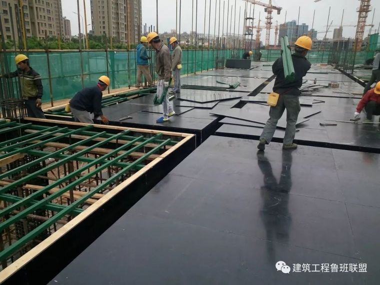

采用木模板施工也能得奖,鲁班工地是真出彩的!
浏览数:550
该项目规划用地面积117608㎡,总建筑面积约28万㎡,地上建筑面积约26万㎡,由高层/小高层/多层住宅、沿街商铺、综合楼及幼儿园组成。 在工程建设阶段,项目部以“样板引路”制度为基础,制订合理的工序、有效的施工方法和质量控制标准,并且严格贯彻执行,工程进展顺利,并得到了业主的充分肯定。 下面,就将工程实施中部分管理做法分享给大家,以供交流参考。 ■ 模板工程 板模贴胶带防漏浆,验收合格后上钢筋: 楼梯施工缝处设置抽板预留清扫口便于垃圾清理: 成型后效
