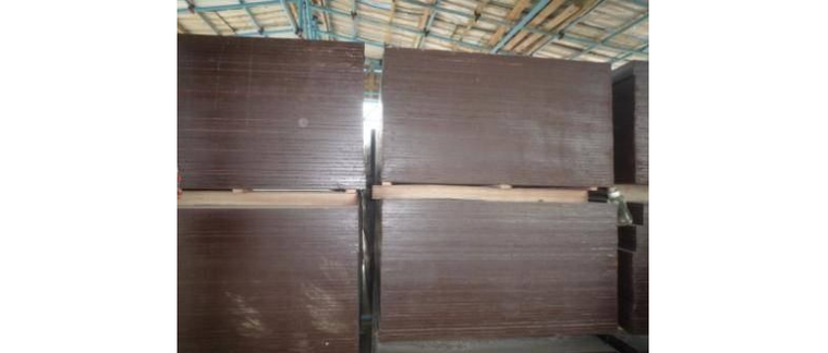

万科施工标准作法系列之——模板工程 立即下载
等级:万科标准施工作法资料下载_11     文件 1.17MB 格式 pdf
关键词: 模板工程施工 万科模板工程标准做法
万科标准施工作法资料下载-万科施工标准作法系列之——模板工程
本资料为万科施工标准作法系列之 ——模板工程PDF版本。 相关图片:  A1 :为 墙柱板及梁侧模板为 18mm 厚胶合板 , 建议采用黑模 ; 梁底模板厚度≥40mm实木板 。  A2 :用 楼板采用 50X100mm 的标准木枋 ( 过刨 ) 或方钢 。  A5 : 模板集中加工必须采用精密锯木机 。   A16 : 梁侧上下口采用收口木方 , 并用步步紧或卡箍加固 , 间距≤ 500mm 。   ……

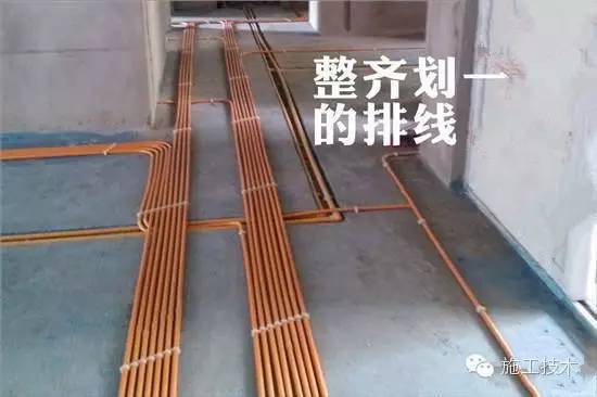

装饰装修工程现场标准作法(细节决定成败) 查看详情
浏览数:474 万科标准施工作法资料下载-装饰装修工程现场标准作法(细节决定成败)
1、标准的水电排线必须规程,整齐划一,而不是凌乱不堪,在过线之处必有保护。  2、线盒通常是线路集中地方,所以在装饰装修过程中处理线缆走向和布局规划,才能保证用电安全和线路整齐不乱。  3、施工过程中必有的细节,保护转接线路出入口。  4、走地线路隐蔽工程。  5、隐蔽工程标识图。这是一家装饰公司必须要做的。在完成水电施工后必须形成纸质线路标识图,留与客户与公司备案,以备后期使用服务。  6、排水布排保护。这是回填保护措施。若不保护,后果难以想象。 7、水压测试。水路安装完毕,水压测试
