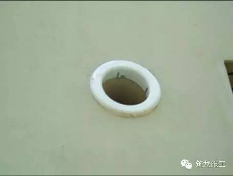

一外墙渗漏防治措施 1.外墙抹灰前,墙身上各种进户管线、空调管孔、水落管固定件、避雷引下线和空调支架等,应按设计要求安装完毕,并按外保温系统厚度留出间隙。上述内容均应进行专项检查验收,并形成隐蔽工程验收记录。 2.穿过外墙的管道应采用套管,套管应内高外低,坡度不应小于5%,套管周边应用中性硅酮耐候密封胶封闭。  3.外墙对拉螺栓孔、脚手架拉结点及脚手架眼等应进行可靠封堵。封堵脚手架眼和孔洞时,应清理干净,浇水湿润,然后采用干硬性细石混凝土封堵严密。穿墙螺栓孔宜先用聚氨酯发泡剂发泡嵌填,然后用防水膨胀干硬性水泥砂浆填塞, 填塞深度不小于50mm,封堵后孔洞
