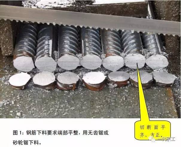

钢筋直螺纹连接 一、操作要点 1、 钢筋下料要求端部平整,不得有马蹄形或挠曲,不得用气割下料,可现场用砂轮锯或无齿锯下料。 2、加工钢筋螺纹时,应采用水溶性切削润滑液;不得用机油润滑液或不加润滑液套丝。 3、自检合格的丝头,应由质检员随机抽样进行检验,以一个工作班加工的丝头为一个验收批,随机抽检 10%,当合格率小于 95%时,应加倍抽检,复检中合格率仍小于 95%时,应对全部丝头进行逐个检验。合格者方可使用。 4、加工的钢筋丝头的直径和长度应用螺纹量规检查,已检验合格的丝头,应戴上保护帽加以保护。标准型接头的丝头有效螺纹长度应不小于 1/2

第一部分 土建 1钢筋直螺纹连接 一、操作要点 1、 钢筋下料要求端部平整,不得有马蹄形或挠曲,不得用气割下料,可现场用砂轮锯或无齿锯下料。2、加工钢筋螺纹时,应采用水溶性切削润滑液;不得用机油润滑液或不加润滑液套丝。3、自检合格的丝头,应由质检员随机抽样进行检验,以一个工作班加工的丝头为一个验收批,随机抽检 10%,当合格率小于 95%时,应加倍抽检,复检中合格率仍小于 95%时,应对全部丝头进行逐个检验。合格者方可使用。4、加工的钢筋丝头的直径和长度应用螺纹量规检查,已检验合格的丝头,应戴上保护帽加以保护。标准型接头的丝头有效螺纹长度应不小于 1/2 连接套筒

来源:一代宗工 第一部分 土建 1钢筋直螺纹连接 一、操作要点1、 钢筋下料要求端部平整,不得有马蹄形或挠曲,不得用气割下料,可现场用砂轮锯或无齿锯下料。2、加工钢筋螺纹时,应采用水溶性切削润滑液;不得用机油润滑液或不加润滑液套丝。3、自检合格的丝头,应由质检员随机抽样进行检验,以一个工作班加工的丝头为一个验收批,随机抽检 10%,当合格率小于 95%时,应加倍抽检,复检中合格率仍小于 95%时,应对全部丝头进行逐个检验。合格者方可使用。 4、加工的钢筋丝头的直径和长度应用螺纹量规检查,已检验合格的丝头,应戴上保护帽加以保护。标准型接头的丝头

素材:中建八局 如有侵权,请联系删除 中建八局施工质量标准化三维做法图册 第一部分土建内容包括钢筋工程、模板工程、混凝土工程、砌筑工程、防水工程; 第二部分安装内容包括给排水及水暖工程、建筑电气工程; 第三部分为样板展示,三维做法照片丰富。  第一部分 土建 1钢筋直螺纹连接 一、操作要点 1、 钢筋下料要求端部平整,不得有马蹄形或挠曲,不得用气割下料,可现场用砂轮锯或无齿锯下料。2、加工钢筋螺纹时,应采用水溶性切削润滑液;不得用机油润滑液或不加润滑液套丝。3、自检合格的丝头,应由质
