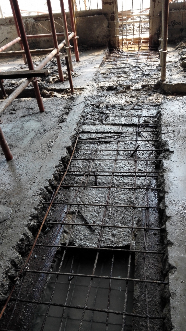

大家好,我是一位新手需要各位大神指教,地下室倒底板的时候一部分后浇带收口网没固定好导致漏浆,有一大部分流出来在后浇带上,不属于浮浆。前期没有处理,等沉降稳定后,倒后浇带时那些混凝土需要清理吗?有影响吗?影响如何?(我知道后浇带混凝土时要比底板大一标号的)请看图,麻烦各位大神帮忙解答下。(希望大神给个详细解答)
