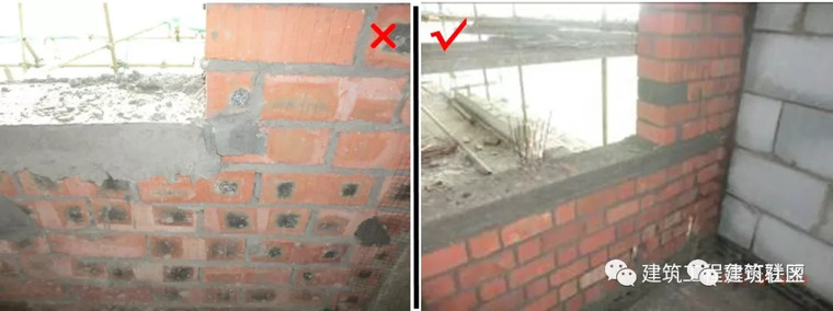

实例展示砌筑工程的对与错,有对比才有差距! 查看详情
浏览数:927 砌筑工程实例资料下载-实例展示砌筑工程的对与错,有对比才有差距!
基于工程实例 对比分析砌筑工程常见做法的对与错 ↓↓↓  错误做法:窗台板未伸入墙体,与砌体形成断面。该部位后期易出现八字裂缝且存在冷缝渗漏隐患。 正确做法:在砌筑达到窗台板标高后支模浇筑窗台板,厚度不小于10cm,伸入墙体不小于20cm,避免后期出现开裂及渗漏。  错误做法:窗台板工序倒置,采用预留口进行后期浇筑,浇筑较难密实,存在渗漏隐患。 正确做法:在砌筑达到窗台板标高后支模浇筑窗台板,厚度不小于10cm,伸入墙体不小于20cm,避免后期出现开裂及渗漏。  错误做法:构造柱采用步步紧穿透墙
