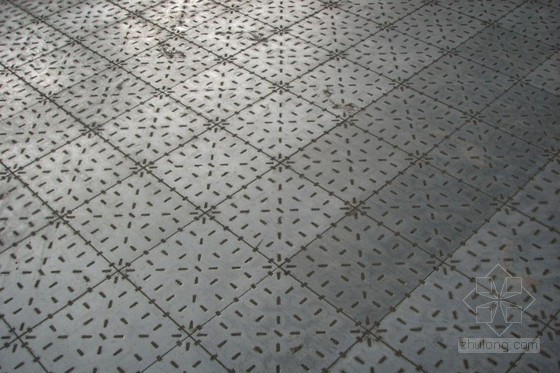

创新点子本工程使用的钢地砖为德国进口材料,我公司从未有过应用,如何对引进技术的消化是我们开展活动的重点。 解决的问题确定目标: 实现钢地砖铺贴一次成型,表面平整度好,无空鼓。 实施效果 干湿结合贴法  实施一:自行组织培训和施工现场指导 1、加强岗前培训和技术交底,使施工人员操作规范化。 ⑴由业主及项目经理组织召开项目部管理人员及班组长会议,对铺贴过程中的要点、重点一一进行讲解。 ⑵进行钢地砖铺贴技术培训,同时由德国专家艾柯洛夫按最佳方案进行样板铺贴及现场指导。 v⑶制定奖罚措施,按制度进行考核。 2、

内容简介 本工程为重工业厂房,对地坪的要求较高,尤其是生产区部位的钢地砖施工质量,其施工面积达5000㎡。    本工程使用的钢地砖为德国进口材料,针对这种国外引进的新型地砖材料,如何把国外应用经验与国内建筑施工方法和建筑材料特点相结合,寻求具有中国特色的钢地砖施工方法是保证工程质量的重要途径。   ……   五、提出方案,并确定最佳方案:   方案一:采用湿贴法;   方案二:采用干贴法;   方案三:采用干湿结合法铺贴;   方案四:将钢地砖制作成整块地砖。   (三)方案实施中必须研究解决的问题:   1.平整度及高低差质量控制;   2.各分层间的粘接性能控制;   3、操作
