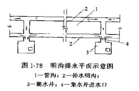

导语 在工程建设中,经常出现因沟槽内水过多而影响施工的情况,为保障工程施工进度、降低工程造价、保证施工安全,选用合适的降水方案至关重要。本文从地下水位高低、地下水量、土壤的类别、降水深度等角度对各个降水方案进行了分析及对比。 方法 沟槽降水方法主要有:明沟加集水井降水、轻型井点降水、喷射井点降水、管井井点降水等等。 明沟加集水井降水 明沟加集水井降水是最简单、最经济快捷的一种降水方法,如图。做法为:在管沟的两侧挖出一条明沟,明沟沟底标高低于管沟沟底标高,并设置集水井。带有坡度的明沟,将地下水收集后排入集水井,再通过水泵抽吸至地面上排走,保证了在
