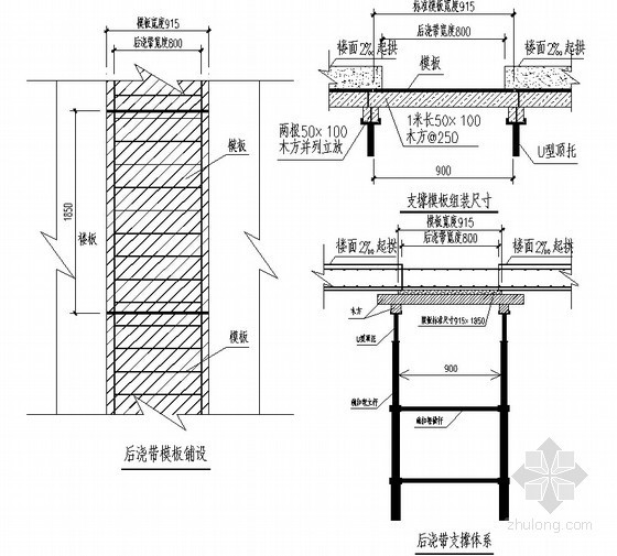

楼板后浇带、施工缝模板支撑体系搭设施工工艺标准做法 立即下载
等级:施工缝和后浇带资料下载_3     文件 100.00KB 格式 dwg
关键词: 模板支撑体系搭设 后浇带模板支撑体系施工
施工缝和后浇带资料下载-楼板后浇带、施工缝模板支撑体系搭设施工工艺标准做法
内容简介  该项施工工艺标准做法适用于采用扣件式钢管搭设支模架楼板后浇带、施工缝模板支撑体系搭设施工。施工现场采用轮扣式钢管支模架可以参照执行。楼板、楼面梁后浇带应设置独立的模板支撑体系。建筑物内如果存在多层楼面后浇带的则应逐层保留后浇带部位的模板支撑体系直至该部位隐蔽混凝土强度符合设计和规范要求后方可拆除。施工现场因设置施工缝而形成大跨度(L>=3M)悬臂结构混凝土强度未达到100%,模板支撑体系不得随意拆除,拆除时应该根据方案计算书结果保留一定数量的支撑立柱(杆)。
