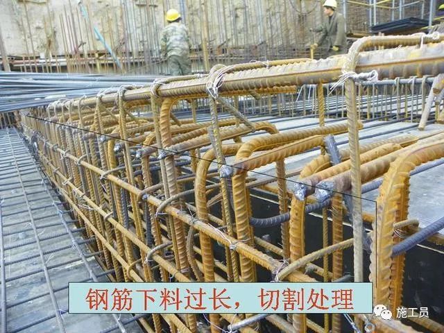

基础常见错误 1、基础梁接头位置不对,按楼层框架梁接头位置设置,且没有错开(基础梁与框架梁的受力正好相反,接头亦然)。 2、筏板钢筋接头在施工缝处预留长度不够,且接头没错开。 3、基础马凳摆放错误,如果换一方向,每一排马凳可省一固定用通长钢筋。或者,马凳上通长钢筋利用筏板上部同方向纵筋。 4、筏板面积较大,却仍按50%接头百分率,未按25%百分率接头,导致钢筋接头浪费。 5、底板纵筋接头长度有的太长,超过一个搭接长度,有的则太短,不能满足规范所要求的长度。底板通长筋没绑扎成平行直线,导致同截面钢筋根数不同。 6、承台按规范是不缩减的,设计“优化
