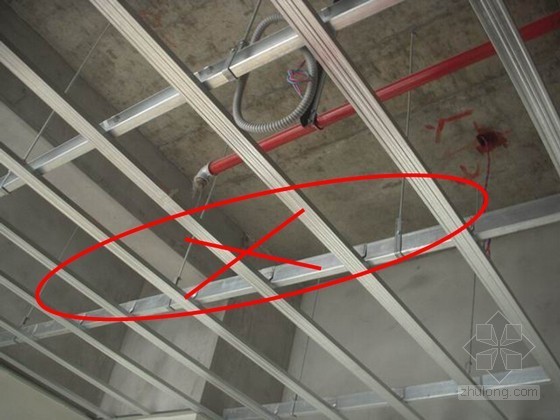

建筑装修工程吊顶工程质量通病及预防措施(图文并茂) vip 立即下载
等级:建筑施工质量通病预防措施资料下载_8     文件 4.35MB 格式 doc
关键词: 质量通病防治 装修工程质量通病防治 吊顶工程通病防治 吊顶工程质量控制
建筑施工质量通病预防措施资料下载-建筑装修工程吊顶工程质量通病及预防措施(图文并茂)
内容简介 一、通病现象:   吊顶造型转角位置未做龙骨加固,易开裂。   原因分析:   1、交底未做到人人交底。   2、现场检查未做到及时。   3、安装公司进行破坏。   解决办法(预防措施):   1、首先在转角龙骨下口增加边龙自制条转角;转角上口增加50付龙骨斜撑;第一层板转角使用L形9厘板或镀锌白铁皮。拐角尽量加长,但不小于30cm   2、在直边或转角处增加废龙骨使墙及吊顶龙骨连接成整体。   3、管理人员跟进,制作交底检查表,每个部位每道工序全部检查到位。   4、利用副龙的余料集中对每个转角做加固(做二道);在转角两侧300mm内,各加一根吊筋,增加结构稳定性;造型
