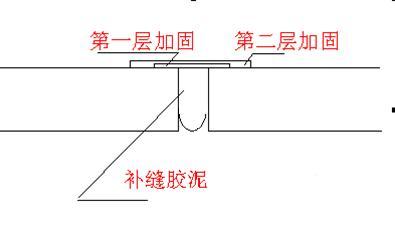

外墙结构裂缝修补工艺流程 查看详情
浏览数:529 结构裂缝修补方案资料下载-外墙结构裂缝修补工艺流程
一、裂缝修补工艺流程单缝开槽——打磨——界面处理——TB-998填缝——第一层表面加固——界面处理——第二层表面加固——批刮一遍TB-102A——饰面滚涂2遍外墙乳胶漆二、施工工艺1. 开槽:用电动手锯沿裂缝开宽度10mm-20mm、深度8mm-10mm的V型槽;2. 打磨:用电动手锯将裂缝附近200-250mm的墙面磨低5mm左右(裂缝两侧各100-125mm),使裂缝修补完后看不到修补痕迹;3.界面处理:再在V槽内及V槽两边总宽度200mm的墙面上刷一层天补功能性补强界面剂,加强界面附着力;4.填缝:用TB-998补缝胶泥嵌填裂缝,嵌缝时用腻子刀先刮缝两侧,使补缝料粘满槽两侧,再填满槽中间
