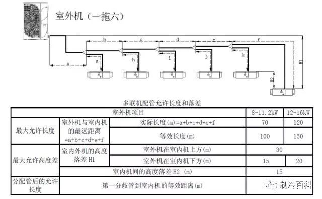

配管允许长度和落差 最大长度、外与内最大落差、内与内落差、第一分歧到最远端长度  室内、外机连接管的选配 冷媒管尺寸的选择;  分歧管的尺寸;  冷媒配管施工三原则:清洁,干燥,气密  安装所需的材料标准 铜管: 1.采用去油脱磷无缝紫铜管。 2.材质、规格应满足现行国家标准GB/T 1527《铜及铜合金拉制管》和GB/T 17791《空调与制冷用无缝铜管》的要求。 3.配管的壁厚和硬度必需满足表中的要求。 4.应具有出厂合格证、质量证明书。&n
