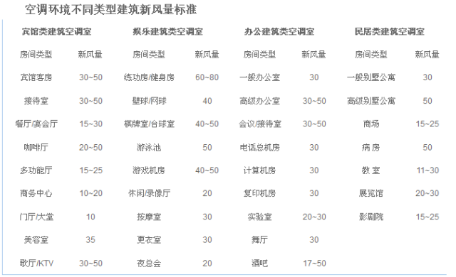

新风换气次数多少合适-如何计算新风换气次数 查看详情
浏览数:4892 房间换气次数表资料下载-新风换气次数多少合适-如何计算新风换气次数
 随着整体居住环境质量下降,呼吸新鲜健康的空气越来越难,我们不得不借助新风系统来改善室内空气质量。根据不同的居住环境,新风的需求量不同,新风换气次数会根据具体环境和生活习惯取值,下面为大家介绍新风换气次数计算方法,以及不同建筑环境下新风量标准。   新风换气次数计算实例:   某计算机房面积S=60(m2),净高h=3(米),人员n=10(人)   1. 若按每人所需新风量计算,则新风量Q1=n.q=10*70=700(m3/h)。(取每人所需新风量q=70(m3/h));   2.若按房间新风换气次数计算,取房间新风换气次数p=5(次/h),
