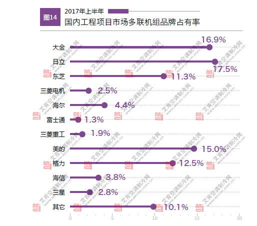

2017年上半年多联机工装市场报告 查看详情
浏览数:1460 地铁多联机施工组织方案资料下载-2017年上半年多联机工装市场报告
在此需要说明的是,与此前艾肯空调制冷网对多联机组产品部分的描述方式不同,2017上半年多联机组产品分为工程项目市场和家装零售市场两部分单独统计,本部分就是多联机组在工程项目市场上的表现。随着数码涡旋机组市场容量进一步萎缩,本部分对数码涡旋机组算入统计但不再进行描述。    多联机仍然是工程项目市场中的翘楚,占据整个工程项目市场的29.6%。但是整体项目市场的不温不火也波及到多联机产品,房地产项目市场并不明朗,一二线城市楼市调控政策从严,项目竞争激烈,而三四线城市迎来放量的窗口期,区别于往年的房产市场。此外,轨道交通、基础设施、医疗、学校等成为热点。   多联机组中
