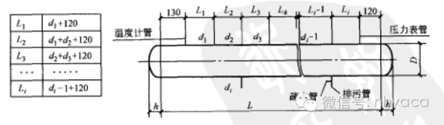

当需从供暖入口分接出3个及3个以上分支环路,或虽是两个环路,但平衡有困难时,在入口处应设分汽缸或分水器,集水器。 1.分(集)水器,分汽缸筒体直径的确定 (1)按断面流速计算: 分(集)水器 V=0.1-1.0m/s; 分汽缸V=8-12m/s; (2)按经验估算确定: 筒体直径D等于1.5-3被的接到分(集)水器,分汽缸上的支管的最大直径。 2.分(集)水器,分汽缸筒体长度L按接管数计算确定:L=130+L1+L2+L3+......Li+120+2h 筒体接管中心距L1;L2;L3…Li,根据接管直径和保温层厚

内容简介 分汽缸大样图   设计说明:   1 分汽缸工作压力0.7MPa,水压试验压力为1.50MPa.   2 分水器,集水器制作完成后,表面应除锈,再刷防锈漆两遍.   3 保温采用石棉水泥铁丝网.   4 分,集水器制作完成后,必须进行机械性能试验透视检查.   5 必须由压力容器制作许可证单位制作.   6 材料表所列为一个容器所用材料.

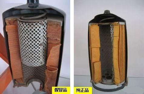

工程机械行业内一直广为流传这样一句话:“三分机七分养”。这句话虽然大家都懂,但是能够体会到其中的利害关系并且对设备做好保养的人并不多。作为旋挖配件的供应商,这些年来遇到的旋挖钻机设备机主和管理人员也是形形色色,我把他们大致归为两类:一种是舍得花钱的,保养采用原厂滤芯、油品,设备故障了立马更换原厂件;另外一种是“会过日子”的,什么配件便宜就买什么,只求装车能用。  一种老板乍一听感觉有点像“败家子”,原厂件大家都知道质量好,可那价格也是真不便宜,一个滤芯售价至少一两百,零配件更是贵;第二种老板则喜欢换一些副厂配件,当然质量也不会太差,装上去设备可以正常工作。 &nb
