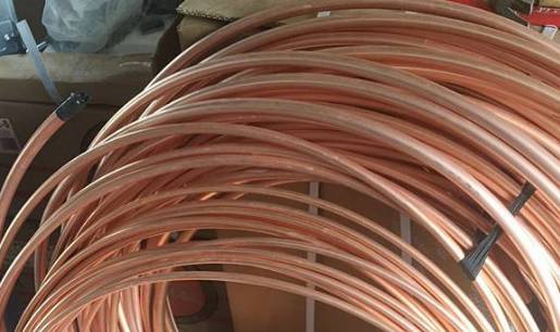

中央空调属于定制品,前期会涉及到排管排线的布局,不同户型,所用中央空调系列也不同,方案也不同,建议大家前期可以带着有尺寸的户型图到专业的门店进行方案设计和报价,就产品质量、施工等多个方面进行一下比较。一、别让辅材影响中央空调品质目前中央空调市场比较稳定,不同品牌中央空调的价格,厂方管理也会比较严格,如果选择了某个品牌,在主机的产品品质和价格上来去并不会太大,容易做手脚的是辅料。  安装中央空调需要用到的辅材: (1)冷媒铜管 空调系统中冷媒循环输送的管路,冷热量传递的桥梁。 目前市场上冷媒铜管价格差异比较大,主要区别在壁厚上,中央空调在使用过程

一、别让辅材影响中央空调品质 目前中央空调市场比较稳定,不同品牌中央空调的价格,厂方管理也会比较严格,如果选择了某个品牌,在主机的产品品质和价格上来去并不会太大,容易做手脚的是辅料。 安装中央空调需要用到的辅材:(1)冷媒铜管 空调系统中冷媒循环输送的管路,冷热量传递的桥梁。 目前市面上冷媒铜管的品牌大致有:飞轮,金阳,宏泰,海亮等目前市场上冷媒铜管价格差异比较大,主要区别在壁厚上,中央空调在使用过程中,管道中会有很大压力,新型冷媒压力在38-40公斤左右,如果管壁过薄,承压能力就不高,会影响中央空调使用年份;还容易拧裂,冷媒剂也容易泄露,会影响空调制冷

中央空调属于定制品,前期会涉及到排管排线的布局,不同户型,所用中央空调系列也不同,方案也不同,建议大家前期可以带着有尺寸的户型图到专业的门店进行方案设计和报价,就产品质量、施工等多个方面进行一下比较。 一、别让辅材影响中央空调品质  目前中央空调市场比较稳定,不同品牌中央空调的价格,厂方管理也会比较严格,如果选择了某个品牌,在主机的产品品质和价格上来去并不会太大,容易做手脚的是辅料。 安装中央空调需要用到的辅材: (1)冷媒铜管 空调系统中冷媒循环输送的管路,冷热量传递的桥梁。 目前市面上冷媒铜管的品牌大致有:飞轮,金阳,宏泰,海亮等
