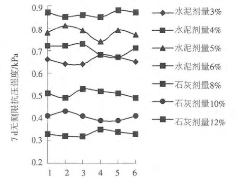

水泥石灰改良土在粉砂土路基处理中的应用 立即下载
等级:水泥路基设计图资料下载_17      文件 470.74KB 格式 pdf
关键词: 水泥石灰改良土 抗压强度试验
水泥路基设计图资料下载-水泥石灰改良土在粉砂土路基处理中的应用
本资料为水泥石灰改良土在粉砂土路基处理中的应用,PDF格式,共4页。 摘 要:粉砂土路基的可塑性和持水能力较差,施工中需进行路基土改良处理。 依托国道107线郑州段改建工程,进行击实试验和无侧限抗压强度试验,根据得到的改良土力学参数选择最佳改良土配合比方案,并对相应路段进行横截面监测,证明石灰水泥双掺改良土满足工程需要,既能达到改良效果,又解决了单掺改良材料的不足。关键词:粉砂土;路基;沉降;改良土  目录: 一、室内试验 二、工程监测  三、结束语 相关图片:  图 4 单掺无侧限抗压强度试验结果
