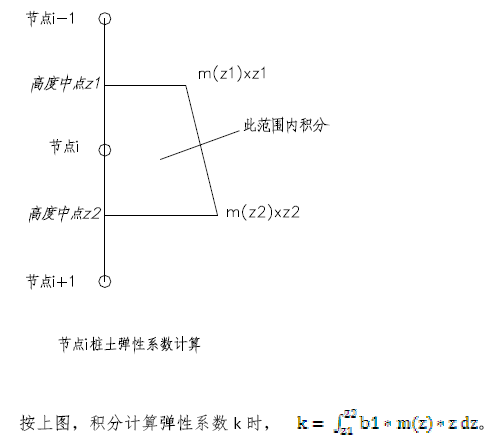

桥博桩土侧向弹性系数该如何输入? 查看详情
浏览数:25
关键词: 桥梁施工图设计 桥博软件视频教程 桥梁设计计算示例 结构计算分析
midas计算桩资料下载-桥博桩土侧向弹性系数该如何输入?
桥博桩土侧向弹性系数该如何输入?  答:桩土弹性系数的输入是通过地基土水平抗力系数的比例系数m和桩身计算宽度b1 值计算而来的。 例如,节点i处的弹性系数这样计算:  其中注意两点: 1、z1和z2别为上一个单元和下一个单元的高度中点。 2、b1 为桩的计算宽度,此时当横向有多根桩时,b1 取所有桩计算宽度之和,并在输入桩身截面面积与 抗弯刚度时也需计入横向所有桩。另外,在该建模方式下,所得桩身内力值需均分至各桩。  。 。 推荐学习: >>>桥梁
