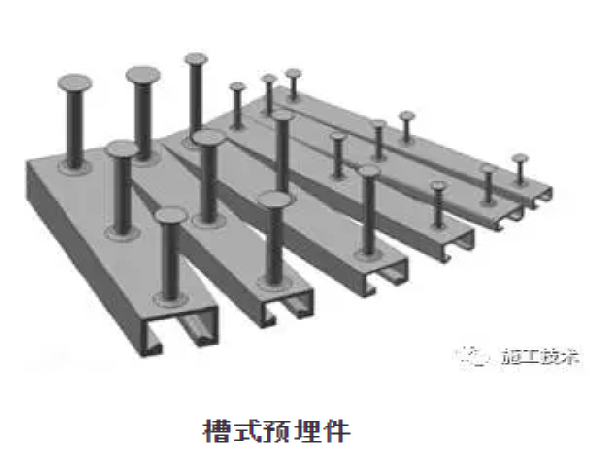

管廊建设:槽式预埋件的安装方法解析 查看详情
浏览数:1077 城市管廊预埋件施工方案资料下载-管廊建设:槽式预埋件的安装方法解析
   槽式预埋件的优点:   槽式预埋件 1、安装槽式预埋件的时候不会破坏混凝土及损坏钢筋,该方法安全可靠,尤其适用于对抗裂性能要求较高的构件;后设预埋件大多采用化学锚栓固定,化学锚栓钻孔施工时常会破坏混凝土,会出现混凝土裂缝影响混凝土自身防水性能。因化学锚栓钻孔时无法确定混凝土内钢筋位置,导致钻孔破坏管廊主体结构钢筋,影响结构安全。同时也会出现废孔,还需要对废孔进行处理,孔洞、裂缝修补困难。  2、槽式预埋件预埋位置灵活调节,预埋件安装简单,安装效率高;在模板安装时,固定好预埋件即可。操作简单,一般工人
