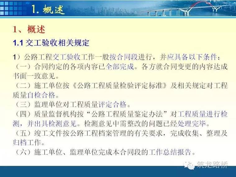

任何工程在竣工完成之后都会经过严密的检查,判定是否合格然后再投入使用,那么在公路桥梁交工验收的时候我们都需要检查哪些重点项目,都会使用什么样的方法来检测?施工人员应该尤其注意哪些施工步骤?今天和大家一起学习一下在公路桥梁交工验收中常见的质量问题以及现场检测方法吧!  1、概述1.1 交工验收相关规定 1)公路工程交工验收工作一般按合同段进行,并应具备以下条件: (一)合同约定的各项内容已全部完成。各方就合同变更的内容达成书面一致意见。 (二)施工单位按《公路工程质量检验评定标准》及相关规定对工程质量自检合格。 (三)监理单位对工程质量

任何工程在竣工完成之后都会经过严密的检查,判定是否合格然后再投入使用,那么在公路桥梁交工验收的时候我们都需要检查哪些重点项目,都会使用什么样的方法来检测?施工人员应该尤其注意哪些施工步骤?今天小编就和大家一起学习一下在公路桥梁交工验收中常见的质量问题以及现场检测方法吧! 1、概述 1.1 交工验收相关规定 1)公路工程交工验收工作一般按合同段进行,并应具备以下条件: (一)合同约定的各项内容已全部完成。各方就合同变更的内容达成书面一致意见。 (二)施工单位按《公路工程质量检验评定标准》及相关规定对工程质量自检合格。 (三)监理单位对工
