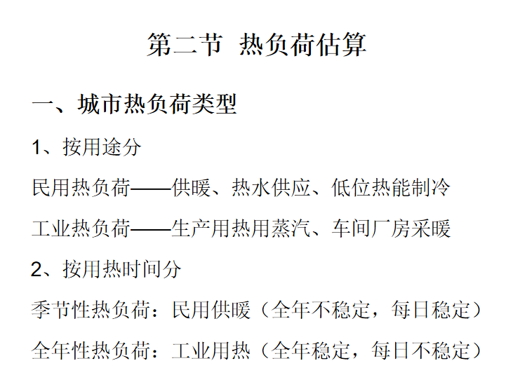

采暖热负荷估算资料下载-城市供热系统规划热负荷估算5.2
本资料为:城市供热系统规划热负荷估算5.2,共12页。 主要内容: 热负荷反映了供热系统的热用户在单位时间内所需的供热量。供热系统总热负荷应为供暖热负荷、通风热负荷、生活热水热负荷及生产工艺热负荷的总和。 目前,我国采暖地区城镇的民用集中供热系统中,供暖热负荷占到总供热负荷的80%~90%。 ......... 相关图片:  城市热负荷类型  供暖热负荷计算  热负荷计算方法
