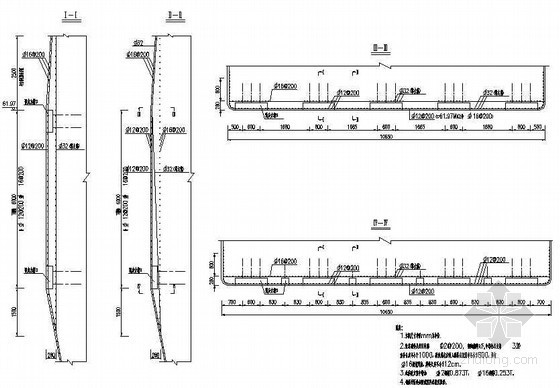

主跨500米PC斜拉桥主桥下部下横梁张拉端主筋位置修改节点详图设计 立即下载
等级:横梁张拉计算资料下载_2     文件 70KB 格式 dwg
横梁张拉计算资料下载-主跨500米PC斜拉桥主桥下部下横梁张拉端主筋位置修改节点详图设计
内容简介 xx公路大桥全长4177.6m,主桥由北汊通航孔桥(主跨500mPC斜拉桥)、三八洲桥、南汊通航孔桥(主跨300m姊妹塔PC斜拉桥)组成。xx长江公路大桥位处江面宽约2350m,江中有一沙洲,因其最高处海拔高程为38m而称为三八洲。三八洲将桥位河段分为南北两汊,其中北汊宽约700m,南汊宽约450m,该桥主跨500米为π形预应力混凝土主梁为全国同类型桥梁跨度之最,但居世界第二,混凝土标号高达C60。
