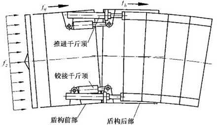

在城市地铁建设中, 所使用的盾构直径一般都在6m多,而其长度L一般则为8m左右甚至更长,盾构机的灵敏度L/D通常达到1.3 左右,难以在曲线段施工。为了提高盾构机的操作性能,通常将其分成前后两个部分,中间用千斤顶连接起来,形成一个铰接装置,这样可使盾构机的前后弯曲,以适应曲线段的掘进。  铰接千斤顶的两端分别和盾构机的前后部用铰销连接,由于铰接千斤顶沿盾构圆周布置,其两端的铰销处都装有球铰,以保证铰接千斤顶轴线与盾构机轴线之间有一定的摆动角度。 根据盾构推进千斤顶在盾构机上固定位置的不同, 铰接装置可分为主动型和被动型两种: (1)主动型:依靠铰接千斤顶

在城市地铁建设中,所使用的盾构直径一般都在6m多,而其长度L一般则为8m左右甚至更长,盾构机的灵敏度L/D通常达到1.3左右,难以在曲线段施工。为了提高盾构机的操作性能,通常将其分成前后两个部分,中间用千斤顶连接起来,形成一个铰接装置,这样可使盾构机的前后弯曲,以适应曲线段的掘进。 铰接千斤顶的两端分别和盾构机的前后部用铰销连接,由于铰接千斤顶沿盾构圆周布置,其两端的铰销处都装有球铰,以保证铰接千斤顶轴线与盾构机轴线之间有一定的摆动角度。 根据盾构推进千斤顶在盾构机上固定位置的不同, 铰接装置可分为主动型和被动型两种。(1)主动型:依靠铰接千斤顶的主动伸缩使得盾构机前后部分
