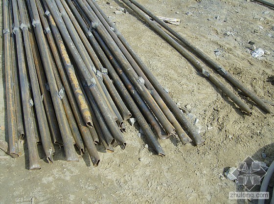

所谓锚杆就是钢管焊上角钢片,形成倒刺(通过打入土体锚杆并且注浆加强土体的连接,坡面用钢筋网片加喷射细石混凝土护壁,保证基坑边坡土体稳定的工艺,钢管的一端已经被拍扁了,是为了打入土体容易)  压密注浆孔,藏在倒刺的下面的,为了以后注浆准备   3打入锚杆,专用机具使用   4锚杆打入到位:   5焊接固定钢筋:   6锚杆与钢筋网片焊接细部:   7空气压缩机加压送石料:

1所谓锚杆就是钢管焊上角钢片,形成倒刺(通过打入土体锚杆并且注浆加强土体的连接,坡面用钢筋网片加喷射细石混凝土护壁,保证基坑边坡土体稳定的工艺,钢管的一端已经被拍扁了,是为了打入土体容易)  2压密注浆孔,藏在倒刺的下面的,为了以后注浆准备  3打入锚杆,专用机具使用  4锚杆打入到位:  5焊接固定钢筋: 6锚杆与钢筋网片焊接细部:  7空气压缩机加压送石料: 8加入水泥细石料斗喷压机: 9大管送砂小管送水到头混合:  10喷射混凝土:
