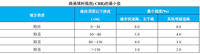

城市道路路基压实作业的要点主要应掌握:依据工程的实际情况,合理选用压实机具、压实方法与压实厚度三者的关系,达到所要求的压实密度。 一、路基材料与填筑: (一)材料要求 (1)应符合设计要求和有关规范的规定。填料的强度(CBR)值应符合设计要求,其最小强度值应符合下表的规定。   点击视频学习:零起点市政道路工程施工技术集锦  (2)不应使用淤泥、沼泽土、泥炭土、冻土、有机土及含生活垃圾的土做路基填料。 (二)填筑 (1)填土应分层进行。下层填土合格后,方可进行上层填筑。路基填土宽度应比设计宽度宽
