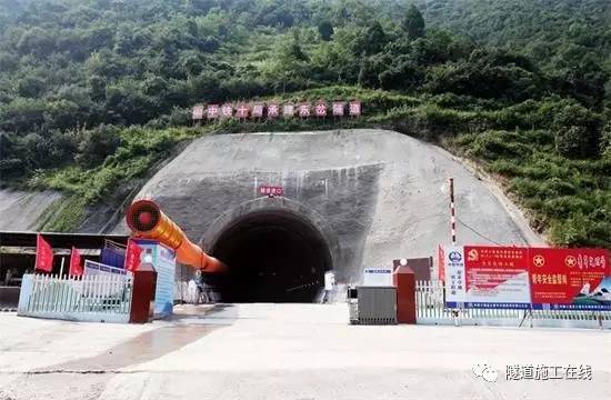

隧道工程橡胶止水带热硫化焊接工艺 查看详情
浏览数:725 橡胶止水带连接工艺资料下载-隧道工程橡胶止水带热硫化焊接工艺
隧道工程橡胶止水带热硫化焊接工艺  摘要:本文介绍了成贵铁路隧道工程中橡胶止水带施工所采用的热硫化焊接施工工艺,对该工艺的操作要点做了详细的介绍,并结合成贵铁路建设的现场实际,对工艺质量、控制要点进行了总结,为类似工程施工提供了借鉴。 概述 橡胶止水带具有良好的弹性、耐磨性、耐老化性和抗撕裂性能,适应变形能力强,能有效地防止施工缝的渗、漏水,目前在隧道工程施工缝防水、防渗中普遍使用。施工中由于衬砌长度等结构尺寸和形式不同,而橡胶止水带又都有一定的长度规格,现场使用时,不可避免的会出现止水带接头情况。 以往止水带接头通常采用冷粘法,传统的冷粘法是

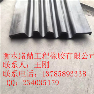

矩形板式橡胶止水带橡胶止水带衡水路鼎厂家新型图片可以一起观赏 查看详情
浏览数:708 橡胶止水带连接工艺资料下载-矩形板式橡胶止水带橡胶止水带衡水路鼎厂家新型图片可以一起观赏
矩形板式橡胶支座衡水路鼎厂家的新型图片   止水带是在混凝土浇注过程中部分或全部浇埋在混凝土中,混凝土中有许多尖角的石子和锐利的钢筋头,因为塑料和橡胶的撕裂强度比拉伸强低3-5倍,止水带一旦被刺破或撕裂时,不需很大外力,裂口就会扩大,所以在止水带定位和混凝土浇捣过程中,应注意定位方法和浇捣压力,以免止水带被刺破,影响止水效果。具体注意事项如下: 一、止水带不得长时间露天曝晒,防止雨淋,勿与污染性强的化学物质接触。 二、在运输和施工中,防止机械、钢筋损伤止水带。 三、施工过程中,止水带必须可靠固定,避免在浇注混凝土时发生位移,保证止水带
