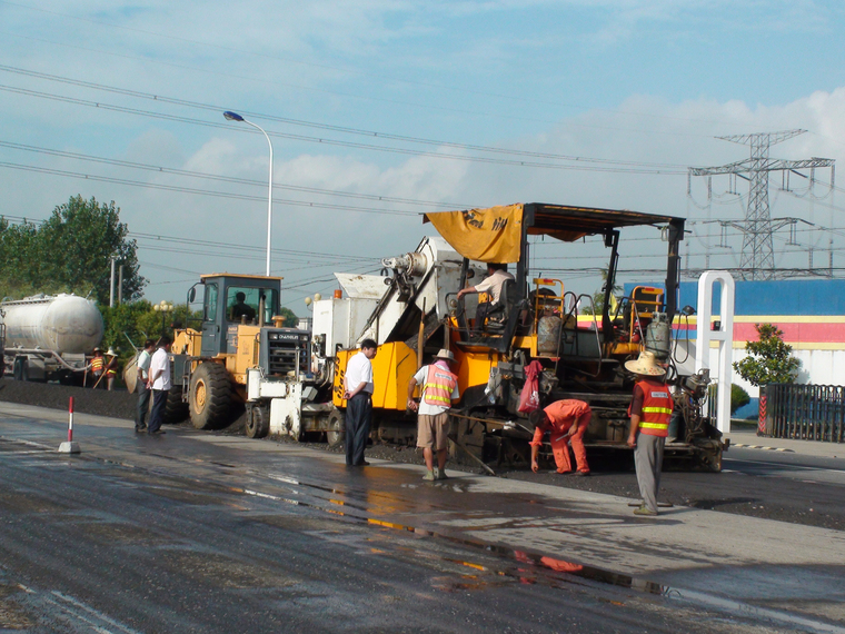

本资料为:热拌沥青混合料面层施工检验批质量检验记录格式为Word 一、主控项目: 面层压实度:快速、主干路≥96%,其他道路≥95% 面层厚度:符合设计规定偏差+10~-5mm 弯沉代表值:不大于设计规定 二、一般项目: 中线偏位:≤20 纵断高程:±15 平整度:主干道σ≤1.5,其它路σ≤2.4,最大间隙≤5 三、相关图片:  热拌沥青混合料面层施工图.jpg  热拌沥青混合料面层施工质量检验表.png  热拌沥青混合料面层施工质量检验记录表

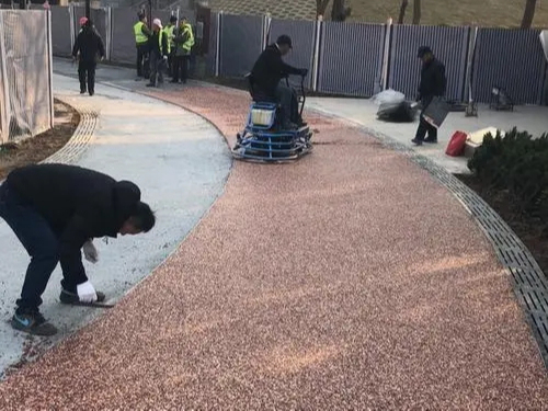

本资料为:沥青混合料铺砌人行道面层施工质量检验记录表格式为Word。 一、主控项目: 路床与基层压实度(%):≥90 混合料配合比:符合CJJ1-2008第13.4.3-2规定 二、一般项目: 铺砌外观:表面平整、密实、无裂缝、烂边、掉渣、推挤现象,接茬平顺、烫边无枯焦,与构筑物衔接平顺、无反坡积水 混合料压实度(%):≥95 横坡(%):±0.3%且不反坡 井框与路面高差(mm):≤5 厚度(mm):±5 三、相关图片:  沥青混合料铺砌人行道面层施工.jpg &
