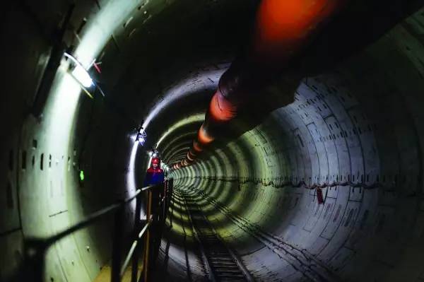

中国最长地铁重叠隧道,上下重叠间距最小两米! 查看详情
浏览数:2395
关键词: 隧道工程施工 重叠隧道间距是多少 单洞上下重叠隧道
重叠隧道设计与施工技术资料下载-中国最长地铁重叠隧道,上下重叠间距最小两米!
 我国地铁最长重叠隧道——天津地铁5号线成林道站至津塘路站25日实现双线安全贯通。该隧道由中铁十八局施工。    该隧道为单洞上下重叠,分左右线,采用盾构法施工,全长1349米,下穿京津城际延伸线、津秦(天津至秦皇岛)高铁和津山(天津至山海关)铁路,并侧穿大型立交桥和繁华商业区,隧道顶部距离地面最小厚度为5.16米,上下重叠间距最小为2.28米。这种在高烈度强震区和特软地质层等复杂环境下,进行盾构机长距离、小间距重叠隧道施工,其技术在国内尚属首次。  施工中采用现场试验、计算机仿真计算、红外线地质扫描、移动支撑等技术手段,隧道贯通精度
