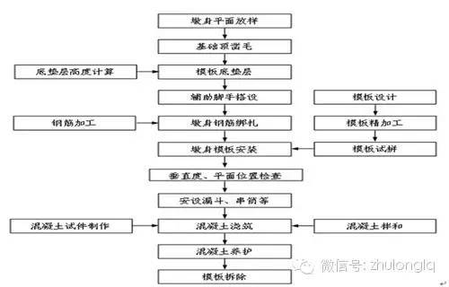

墩身施工工艺流程图:  麻面:  产生的原因:   模板表面粗糙、除锈不彻底或粘附水泥浆等杂物未清理干 净,拆模时混凝土表面被粘坏;   模板拼缝不严,局部漏浆;   模板脱模剂涂刷不匀,或局部漏刷,混凝土表面与模板粘结造成麻面;   混凝土振捣不实,气泡未排出,停在模板表面形成麻点。 防治措施:   模板表面清理干净,不得粘有水泥砂浆等杂物,浇灌混凝土前,模板缝隙,应用双面胶带、海绵或腻子等堵严,模板脱模剂应选用长效的,并涂刷均匀,不得漏刷;混凝土应分层均匀振捣密实,直到排出气泡为止。要加强对
