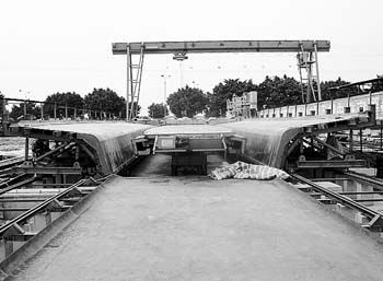

当节段箱梁预制施工要点配上现场标准施工照片…… 查看详情
浏览数:829 预制梁液压模板资料下载-当节段箱梁预制施工要点配上现场标准施工照片……
桥梁节段箱梁预制施工内容主要包括钢筋工程、模板工程、混凝土工程以及节段箱梁吊运、存梁和出梁等。下面小编就从这几个方面为大家详细理一理节段箱梁预制施工中的要点和应该注意的问题。 1、钢筋工程 钢筋进场并经试验室抽检合格后堆存于钢筋加工车间原材料堆场,下垫上盖并做好标识。钢筋在加工车间制作完成后由人工运输到钢筋绑扎台座上绑扎成型,绑扎成型的钢筋骨架由15t龙门吊整体吊装入模。 1.1 钢筋制作 钢筋由专人在现场加工车间制作。腹板箍筋制作前在平整的场地上按图纸尺寸1:1比例放出腹板箍筋大样图,通过试弯制箍筋并在钢筋弯曲机上作好标记以保证箍筋制作精度。禁止几根钢
