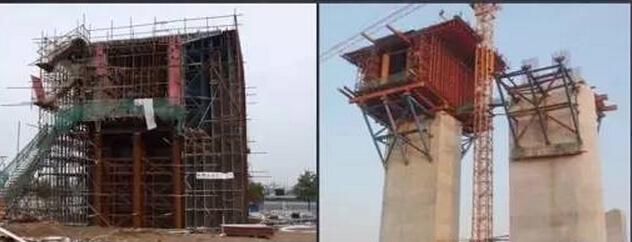

移动模架法的施工小秘密,一般人我不告诉他 查看详情
浏览数:1246 移动模架工艺流程资料下载-移动模架法的施工小秘密,一般人我不告诉他
一、移动模架法工艺简介  1. 特点 1)适于高墩、多跨、中等跨径(30-50m)现浇梁桥 2)施工速度快,节省劳动力,劳动强度低,占用场地少; 3)施工中不影响通行、通航; 4)机械化程度高,模板可多次循环使用。 5)适用于单梁箱、双梁箱、双T梁、槽型梁等各种断面的桥梁施工。  2. 移动模架的种类 主要有上导梁式和下导梁式两种。    3. 移动模架构成  支腿机构、支承桁梁、内外模板、主梁提升机构等。  模板拼

移动模架施工工艺及质量控制要点,一定有用哦 查看详情
浏览数:739 移动模架工艺流程资料下载-移动模架施工工艺及质量控制要点,一定有用哦
一、移动模架法工艺简介 1. 特点 1)适于高墩、多跨、中等跨径(30-50m)现浇梁桥 2)施工速度快,节省劳动力,劳动强度低,占用场地少; 3)施工中不影响通行、通航; 4)机械化程度高,模板可多次循环使用。 5)适用于单梁箱、双梁箱、双T梁、槽型梁等各种断面的桥梁施工。  2. 移动模架的种类 主要有上导梁式和下导梁式两种。    3. 移动模架构成 支腿机构、支承桁梁、内外模板、主梁提升机构等。 模板拼装顺序:移动
