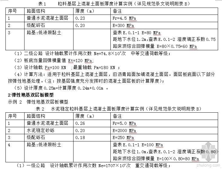

公路水泥混凝土路面设计新规范混凝土板厚度计算示例 施工图设计审查中心 吴祖德   内容提要 本文主要把《公路水泥混凝土路面设计规范》(JTG D40-2011)中的计算每个示例,加上标题、要点、提示,便于学习和查阅。关 键 词 公路水泥混凝土路面设计规范计算示例  示例1 粒料基层上混凝土面板厚度计算要点(弹性地基单层板模型)  (1)二级公路 设计轴载累计作用次数 Ne=74.8×104次 中等交通荷载等级(2)板底当量回弹模量值 Et=120 MPa;(3)设计轴载 Ps=100 KN ;最重轴载 Pm=180 KN ;
