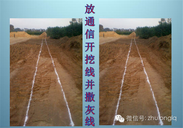

第一天 XX路以西,K1+100——K1+141.48下放雨水管;  安置K1+180——k1+250雨水基础垫层模板,技术员负责抄平; XX路以东,污水工程W-30——w-32沟槽回填,分层夯实;  开挖雨水渠k1+390——k1+480,并抄平、中线放样; 放通信k1+390——k1+540开挖线,撒灰线;   污水工程的回填、夯实  沟槽回填  雨水管(d800)的下放  第二天 开挖XXXX北路通信K1+390----K1+540沟槽;
