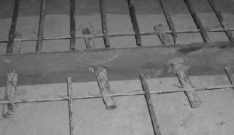

钢筋网的制作、安装和定位是CRcP有别于普通水泥混凝土路面施工,也是cRCP施工中的关键技术。钢筋网的质量与CRCP的路面使用性能有着非常密切的关系,直接影响到CRCP面板裂缝的数量和间距,所以钢筋网安装一定要牢固,定位一定要准确。   1施工放样及模板安装   在制作钢筋网之前,首先要进行的是施工放样,并安装模板。   根据设计图纸定出路面边缘线、端部胀缝的位置,并检查模板顶面标高(即路面顶高)、路拱横坡、平整度和模板平顺性。为了保证摊铺、振捣混凝土时模板不变形、不移位、不下沉,安装模板时在外侧用钢钎锚固。模板安装工序按几何尺寸准确性、施工中是否
