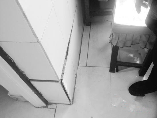

摘要:“我们住的这栋楼已经33年了,近年来地基下沉越来越严重,家中墙体已多处开裂。”住在兰工坪北街兰运司第三家属院的平女士诉说着她心里事儿。  老楼地基下沉墙体开裂住户心悬当日,来到位于兰工坪北街的兰运司第三家属院。平女士说,出现地基下沉的是院中最北侧的一栋砖混结构老楼,这栋楼共有12个单元,每家墙体均出现不同程度的裂缝。在该楼三单元的平女士家看到,阳台、主卧室的墙面都出现裂缝,贴有瓷砖的墙面因墙体裂缝,致使瓷砖大面积脱落。屋门都无法关严。随后,在该楼的二单元、四单元又分别走访了四家住户,在这些住户家中墙体均发现裂缝,有些墙体已出现鼓包、扭曲。住户们纷纷表示,墙体开裂是从两
