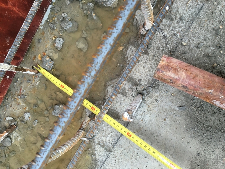

急急急 钢筋问题 查看详情
浏览数:410 钢筋问题整改资料下载-急急急 钢筋问题
300厚的墙两边混凝土保护层厚度各20,但是钢筋的截面只有200,这是什么类的问题,怎么整改。
