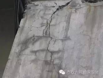

如何评价大连星海湾跨海大桥出现裂缝,桥梁设计者回应为正常伸缩 查看详情
浏览数:897 桥梁裂缝缝隙资料下载-如何评价大连星海湾跨海大桥出现裂缝,桥梁设计者回应为正常伸缩
 大连星海湾跨海大桥出现裂缝。 星海湾开发建设管理中心说裂缝是由于桥墩两榀上横梁之间伸缩缝中间苯板脱落造成的缝隙,并非桥体工程结构存在安全隐患问题。星海湾大桥设计者之一——桥梁博士应旭永发布的消息:“这几天好多人私信我这两张图片,我们的星海湾大桥是不是坏了!请大家莫慌张,这条缝术语叫做伸缩缝。所谓伸缩缝是指防止桥梁结构由于温度变形而破坏设置的一条构造缝,是任何桥梁结构都需要的。因为星海湾大桥特殊的双层设计,墩梁连接有别于普通桥梁,再者由于施工质量不佳,这条缝有点不平整,所以样子和混凝土裂缝也很像,容易给人的错觉这是结构开裂了!”  请问朋友们怎么看呢?欢
