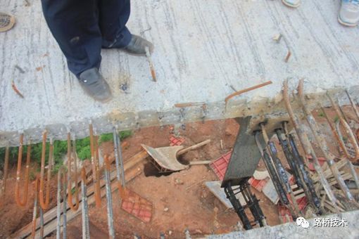

架梁及桥面系施工过程中出现的质量缺陷 查看详情
浏览数:1280 市政质量缺陷资料下载-架梁及桥面系施工过程中出现的质量缺陷
 安装吊篮碍事,将“碍事“的钢筋直接烧掉合理吗?  钢筋是怎么样搭接焊的?  横隔板怎么对齐的?  设计的是“Z”字形横隔板吗?  这样的负弯矩钢束孔道如何搭接?如何保证压浆质量?   这样的收面质量如何?      这个残积混凝土处理起来很麻烦,而且还容易伤及钢束及孔道?  箱内积水何时清除?
