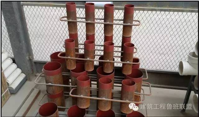

本资料为学习先进经验高度统一思想提升履约品质全面实现管理升级,共18页。 目录: 一、优化施工工艺,减免施工工序 二、工厂化预制,促进施工现场标准化 三、实施工序适时穿插,节省施工工期 四、设置垃圾通道,降低文明施工成本 五、提前策划正式照明,降低临时用电设施成本 六、策划利用正式消防管道代替临时水消防 七、设置废水回收管道,维护现场文明施工 八、提前施工地下室压力排水系统,减少地下室积水 九、合理布置楼层临时电缆位置,提高现场美观度 相关图片:  管道套管精确定位

某创优机电安装工程通过应用先进的施工管理,取得了优质的施工效果,我们来逐一观摩,看一看都有哪些值得学习和借鉴的地方? 01 优化施工工艺,减免施工工序 管道套管精确定位  实施套管定位后管道井施工效果  02 工厂化预制,促进施工现场标准化  03 实施工序适时穿插,节省施工工期       04 设置垃圾通道,降低文明施工成本   05 提前策划正式照明,降低临时用

一、优化施工工艺,减免施工工序 管道套管精确定位  实施套管定位后管道井施工效果  二、工厂化预制,促进施工现场标准化
