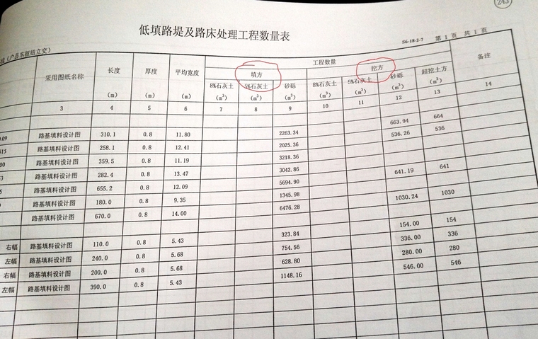

低填路堤与路床处理工程数量表的计量 查看详情
浏览数:1061 路床方案资料下载-低填路堤与路床处理工程数量表的计量
1、低填路堤与路床处理工程数量表里填方的量和挖方的量,这两个量是怎么定义的? 2、填方量与挖方量是否都给予计量?为什么? 3、填方量与挖方量是否与每公里土石方工程数量表存在重复的地方?
